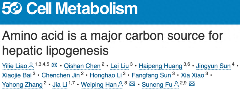

近日,由广州国家实验室傅肃能、新加坡科技研究局韩卫平和中科中山药物创新研究院廖一烈领衔的研究团队,在著名期刊《细胞·代谢》发表了一篇出人意料的研究成果。他们首次证实,脂肪肝的主要营养风险因素,不是碳水化合物或脂肪,而是蛋白质!从机制上来讲,氨基酸促进肝脏脂肪酸合成的能力比葡萄糖更强,是脂肪生成最主要的碳源,效率是葡萄糖的两倍。
更重要的是,他们还基于小鼠模型发现,减少蛋白质的摄入量可以减少肝脏脂质积累,减轻肝损伤,改善肝脏脂肪变性。
这项研究揭示了氨基酸在肝脏脂肪生成中的重要作用,并提出了脂肪肝的干预新措施。

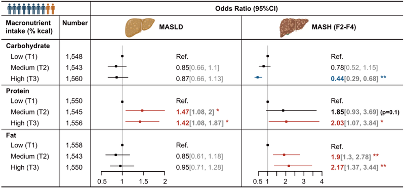

在研究一开始,他们先分析了美国国家健康与营养调查(NHANES)数据集,得出了出人意料的结论:碳水化合物和总脂肪的摄入量均与MASLD发病率没有显著相关性,而且碳水化合物摄入量低反而与代谢功能障碍相关性脂肪性肝炎(MASH)进展风险升高有关;然而,膳食蛋白质含量与MASLD发病风险呈正相关,而且高蛋白摄入会使患MASH的风险增加一倍。
不难看出,膳食蛋白质在肝脏脂质积累中起到了重要作用,而这一作用此前一直被安在了碳水化合物的头上。

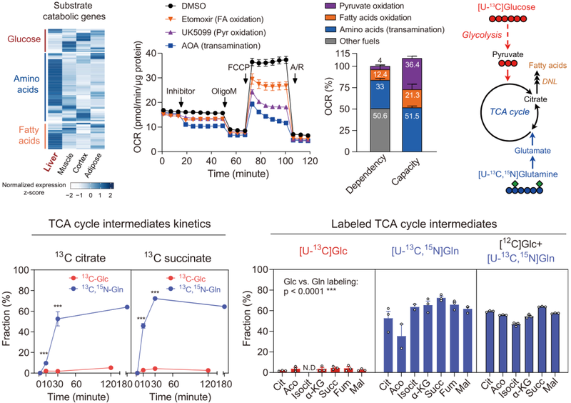

考虑到三羧酸(TCA)循环是为合成代谢途径提供能量和碳前体的核心代谢枢纽,研究人员就探索了小鼠肝细胞三羧酸(TCA)循环的底物偏好性。从结果来看,氨基酸氧化占线粒体呼吸的33%,其次是12.4%的脂肪酸和4%的丙酮酸(葡萄糖的替代物)。
随后,他们又以碳13标记的葡萄糖和谷氨酰胺(体内含量最高的氨基酸)作为示踪剂,了解肝细胞的代谢过程。结果显示,葡萄糖驱动的TCA中间产物标记率不足5%,而谷氨酰胺驱动的TCA中间产物标记率达到了50%,是前者的10倍有余。
显然,肝脏TCA循环的主要底物是氨基酸,而不是葡萄糖。

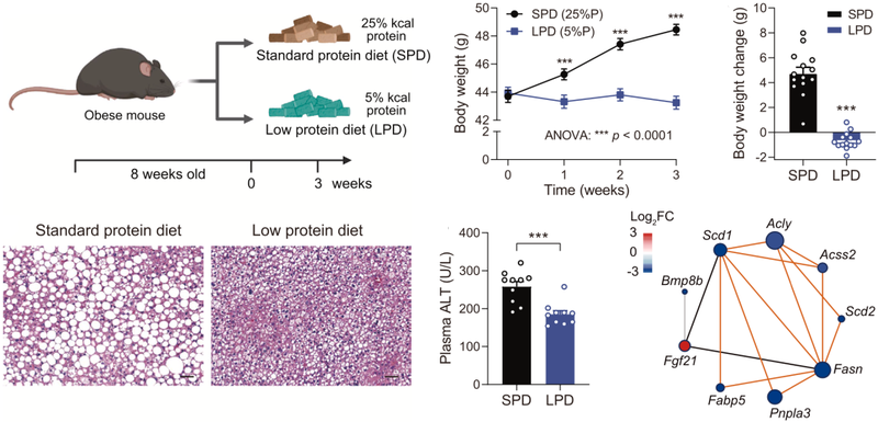

研究人员给已经发生肝脂肪变性的小鼠模型两种不同的食物:标准食物或低蛋白食物(LPD)。
从结果来看,低蛋白饮食降低了食物和水的消耗量,并阻止了体重增加。从组织学角度看,低蛋白饮食小鼠的肝脏脂质积累减少,同时肝损伤减轻。
低蛋白饮食改善了脂肪肝
低蛋白饮食改善了脂肪肝
图|低蛋白饮食改善了脂肪肝
