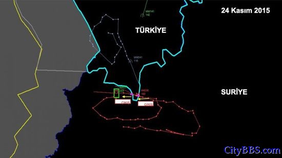

  通过土耳其公开的地图,可以看到飞机的坠毁地点距离被击中的地点,其水平距离有 8 公里。通过简单计算得出其初速度为 980 km/h。考虑到 4500 米的飞行高度,这个速度也还算是合理。
  接下来,科学家们开始将这个速度和土耳其官方声称的俄军机穿越其领空的路线进行对比。俄军机在侵入土领空的路程大概有 2 公里,以 980 km/h 的速度穿越仅需 7 秒,而非 17 秒。如果要用 17 秒来飞过相同的路线,那速度得下降到 420 km/h 才行。如果那个坠毁地点是准确的,那么就说明土耳其的声明和公开的资料有许多不实之处。

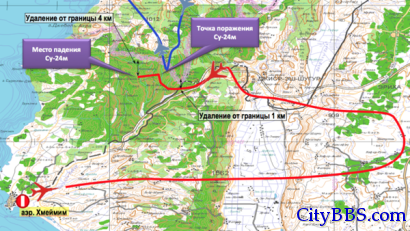

  俄罗斯这边的声明也同样和事实有不符之处。根据俄罗斯公开的飞行路线图,苏-24 在接近土耳其领空,在被导弹命中前后这一时段里来了个 90 度的急转弯,显示出有紧急规避土耳其领空的姿态,或者至少是在进入领空前就已经被导弹“打飞”。然而要让飞机做出这样的机动,猛拉操纵杆都不可能实现。至于被导弹硬生生打转向 90 度也完全不可能,因为这需要导弹的动能比飞机大很多才行。科学家得出结论,至少俄罗斯飞行员从头到尾都没有主动规避土领空的意图。
