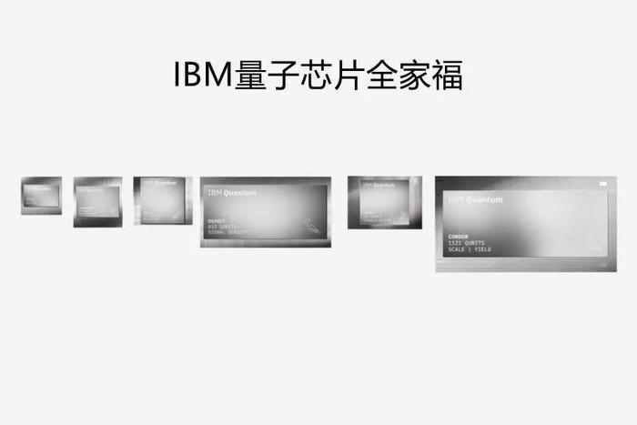

IBM Condor量子芯片(1121量子比特)
Condor(秃鹰)是一款基于交叉谐振门技术的1121量子比特超导量子芯片,这是世界上第一个超过1000量子比特的量子处理器。此前IBM已发布了Eagle(鹫,127量子比特)、Osprey(鱼鹰,433量子比特)两种量子芯片,Condor将量子位密度提高了 50%,但性能和之前的433量子位Osprey相当。这意味着在相同的面积内,可以容纳更多的量子位,对于提高量子计算机的性能和可扩展性具有重要意义。
Conder单个稀释制冷器内包含了超过一英里的高密度低温柔性IO布线,突破了芯片设计的规模和产量极限,是一个里程碑式的创新,解决了规模问题并为未来的硬件设计提供了信息。

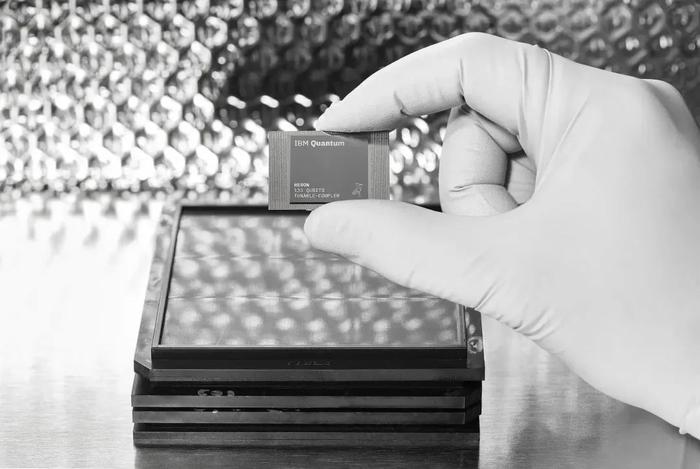

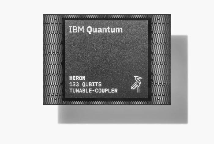

IBM Quantum Heron量子芯片(133量子比特)
Heron(鹭)是IBM最新的第三代量子芯片,是迄今为止IBM性能指标最高的量子芯片,是IBM未来量子计算机的基石。有人可能觉得,量子比特数反而减少了,怎么还性能最高,还是基石呢?
Heron是IBM新一代架构的处理器,具有133个固定频率量子位和可调谐耦合器,与之前127量子比特的Eagle相比,性能提高了3-5 倍,错误率减少了5倍,几乎完全消除了串扰。串扰是指一个量子位的状态被其他量子位干扰,会对量子计算的准确性产生负面影响。Heron芯片几乎消除了这种串扰,这意味着它在执行量子计算时,准确性和可靠性更高。
并且通过Heron,IBM还开发了一种新的量子位和量子门技术,所谓量子门技术,就是量子位的操控技术,这是IBM未来硬件路线图的基础。
Heron处理器的架构意味着多个量子芯片可以互相连接起来,构建模块化的量子计算机,也就是说IBM可以通过简单地增加芯片数量来扩大量子计算机的规模,这是Heron量子处理器最大、最关键的突破。

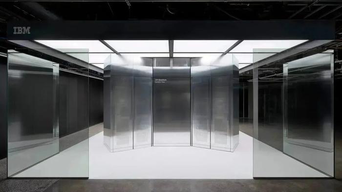

IBM Quantum System Two(IBM量子系统2)
IBM量子系统2配备了3个Heron量子芯片,位于纽约州约克敦高地的实验室,宽6.7米,高4.6米,每个六边形的单元重达9吨。Heron芯片和笔记本电脑芯片差不多大,为什么量子计算机的规模和重量却如此之大呢?

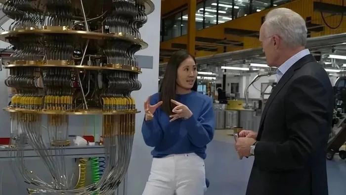

这些体积和重量绝大部分是冷却系统带来的,IBM和谷歌的量子计算机都采用约瑟夫森结作为超导量子比特,需要稀释制冷机提供的超冷超流体来冷却到15mk以下,并且完全在真空环境中运行,这样才能保证超导体的量子力学效应。而稀释制冷机需要氦-3来冷却,氦-3又是核研究和核计划的副产品,通常被政府严控且非常昂贵。不过我看到2021年新华社的报道说,中科院物理所已研制成功无液氦稀释制冷机,可以实现10mk以下的极低温。
约瑟夫森结像一个三明治,由两个超导体中间夹一个绝缘层构成,低温下电子通过超导体时,会配对形成库珀对,从而可以量子隧穿通过绝缘层。通过向约瑟夫森结发射微波光子,就能操控它们并保存、更改和读出单个量子比特的信息。制造约瑟夫森结的超导电缆需要专门设计,传热极少,以避免破坏制冷机内量子比特的微妙量子态,维基百科称这种超导电缆只有日本公司Coax能制造,非常难以获得。
IBM这次发布的重头戏就是IBM量子系统2,这是一种适用于公用事业规模工作的模块化量子计算架构,可以利用并行性、并发量子、经典计算及动态电路执行,以实现量子为中心的超级计算。IBM量子系统2最大的突破就是它六边形的模块化设计,便于扩展到多个量子处理器的连接,从而形成更大的量子计算机,对于实现大规模量子计算具有重要意义,并且支持未来所有的IBM量子芯片。

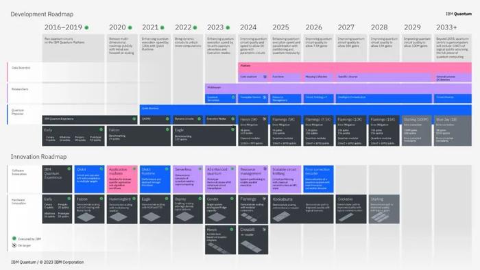

IBM未来十年量子开发路线图
在这次峰会上,IBM还发布了未来十年的量子开发路线图。未来将优先考虑门操作的改进,以提高质量实现先进的纠错系统,而不是让量子比特数更多。IBM希望让Heron从2024年达到5000个门操作开始,到2029年实现1亿个的突破,2033年突破10亿个。
