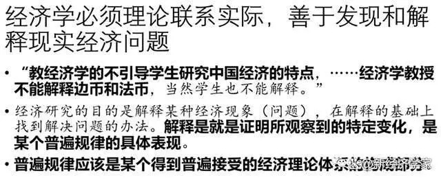

经济学必须理论联系实际
经济学必须理论联系实际
我把我的观点简单的跟大家汇报一下,原来我误会了,我以为是跟大学生在交谈,所以把毛主席语录引了。
第一段是毛主席语录,这是边币。咱们中国一个土造的,其实也不是土造的,非常厉害的革命者和经济学家朱理治先生,研究边币研究得非常好,而且他当时的宏观经济政策我认为是非常现代化,很多方面是超过了西方现代经济学的大学者,很多东西它超过弗里德曼,他是在延安的山沟子里研究当时的陕甘宁边区的财政问题,得出了一系列非常具有现代性的结论,大家有时间可以去看一看,后面这些东西我就不说了,跳过去。

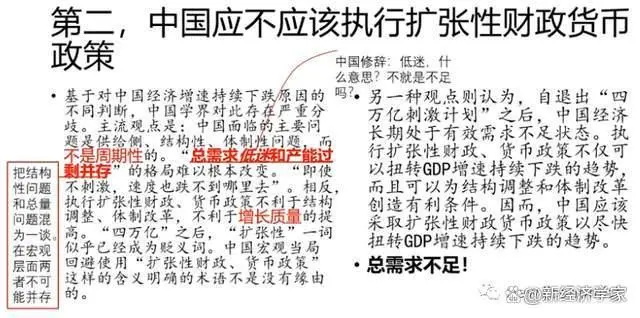

中国应不应该执行扩张性财政货币政策
中国应不应该执行扩张性财政货币政策
那么第二个问题,既然我认为并不是某种长期因素造成的,不是必然的,那么一定是我们在政策上有些问题。
那么一个非常简单的问题就是中国到底应不应该执行扩张性的财政货币政策?恐怕在过去10年你们看不到官方有任何关于中国执行扩张性的财政政策和货币政策的提法,因为这种提法已经被污名化了,4万亿之后,大家都认为这是dirty words,不提这个,咱们所说的什么是积极的财政政策和稳健的货币政策。
请问“积极”是啥意思?请问“稳健”是啥意思?我紧缩货币是谨慎,我放松货币是不是谨慎?叫积极的财政政策,那么是不是有消极的财政政策还是什么其它政策啊?我们很多文件中经常是有这样的一些词汇,这些词汇的运用充分发挥了汉语的优势,但是它缺乏必要的逻辑性和概念的清晰性。
我希望咱们大学生要注意这个问题,逻辑训练是非常重要的,经济学在很大程度上是个逻辑学,你有一个基本的假设,你承认了,一些基本的公理,你用数学的方法也好,用什么方法也好,你推导出一些结论来,必须是非常logical,不是让你造词。
中国应不应该执行扩张性的财政货币政策?非常简单,我们在90年代80年代都是非常清楚的,如果经济增长速度下降了,比如说接近8%了,一定说为了创造800万 1,000万的就业,我们不能让经济增长速度低于8%,于是我们干嘛?我们就扩张财政、扩张货币,扩张的结果经过几个月之后,经济可能就过热了,通货膨胀就上去了,咱们90年代中期一度达到了20%多,这么高的通货膨胀。通货膨胀一旦超过5%或6%,这时候我们就要采取紧缩性的货币政策和财政政策。
那么通过通货膨胀被质疑了,经济增长速度下来了,然后又来一个周期,虽然好像也是在变来变去,但是平均起来我们经济增速是非常快的,是两位数的增长,通货膨胀率平均起来也不是很高的,对一个发展中国家,我自己认为,忍受5%的通货膨胀率是是合理的,更何况3%。另外我顺便指出一下,西方国家它的所谓通货膨胀的target,它是一个点,低于2%我就要扩张,对吧?高于2%我就要收缩。
中国不是的,中国是个区间,只要你低于3%,万事大吉,我不管了,没事了,他不一个点,它是个区间,我们只管3%以上,我们要抑制它,3%以下我们认为是好事情,便宜了,物价下降了,消费者得利,大家都很高兴。但是你要想想企业会有什么情况。所以说我就顺便说,咱们中国的问题你要做一个判断,就是你到底是产能过剩还是有效需求不足。我觉得咱们中国政策的关键性的变化来自于去年中央经济工作会议上,总需求不足是当前的突出矛盾,这句话是非常关键的,而且是10多年来我印象中是第一次听到,这实际上是一个政策的转变,可惜我们还没有充分意识到这句话的重要性,没有把这句话所反映的指导方针转化成一种系统的政策,财政政策、货币政策要贯彻这个方针。那么过去我们经常讲是产能过剩,你查政府报告,3月份那个,这十多年来基本上都是什么?产能过剩,我们要治理产能过剩。
现在我想强调一点,但我说了也不见得对,大家去批评。产能过剩是一个结构性改革,甚至是个微弱的概念。钢铁产能多了,汽车产能低了,太阳能多了,它是个结构性的问题。
对于一个总量来讲,我认为不能用产能过剩来描述。
举个例子,今年我市产出是100万亿,明年我的产能变成了200万亿,那么你说这100万亿今年是平衡的,产出需求非常平衡,第二年我产能增加了一倍,变成了200万亿。你说第二年我这增加的是产能过剩吗?不是,只要它没有出现结构问题。是什么?是你在第二年没有使你的总需求也变成200万。
你想想,如果我的产能增加了一倍,我的总需求又增加了一倍,我们的经济增长速度是高速增长的,我们的人民的福利是得到了极大的改善,这是非常好的事情,你不能说那是产能过剩,我就把它压下去,所以我要强调一下。而且我特别欣赏和佩服我们的一些观点,我们钢铁产能过剩了,但我们建筑业的用钢量远远低于世界水平,我们为什么不提高建筑中的用钢水平,这问题不就解决了吗?这是些聪明的地方官。
所以我觉得我们需要纠正一个概念,仔细想一想,过去我们还有一个说法,就是在中国产能过剩和有效需求并存,这怎么并存法?从宏观上讲,这人身体好又身体不好,这人又是男的又是女的,我也不知道这是啥意思了。就是说在宏观的层面上,这两个东西是不能并提的,在微观层面,在结构问题上是可以并提的。
每年的政府工作报告中都有一句话叫抑制过剩的产能,大家记得钢铁产能过剩的问题。那时候钢产量是多少?后来是不断的增加,当时是有1亿还是2亿,我记不大清楚了,现在都快接近10亿了,这是怎么回事,它是有这个需求的。这些概念上的错误使我们在制定政策上会出现很多问题,需要纠正,所以我要强调一个,就是说在退出4万亿之后,中国面临的问题是什么?是有效需求不足。
2011年中国通货膨胀率最高的时候达到了5.6%,所以在2011年的时候,我们的通货膨胀目标是把通货膨胀降到4%,但是在2012年之后情况就发生变化,不知道大家记得不记得,2012年3月中国的PPI进入负增长,负增长持续了54个月,2019年我们又持续的 PPI负增长,然后去年10月到现在PPI又是负增长,所以刚才我跟张军老师说你没有提通货膨胀,这是非常重要的一个问题,对吧?
我们在过去10年中有80多个月都是PPI负增长,我们的CPI在2012年5月之后就降到3%以下,以后基本是2%,甚至更低,前一段几乎是0,有一个月两个月是负增长,平均起来根本不到2%。即使在西方国家来讲,你通货膨胀率都太低了,你把PPI加上CPI做个减缩指数,大概率是负的。祝老师是行家,我就不好在这多说了。
总而言之,我们所面临的局面是什么?我们的 GDP逐季下降,同时我们的通货膨胀率极低。那么在这种情况下它反映的是什么事实?它反映的事实是有效需求不足。既然有效需求不足,我们应该采取什么政策?非常简单,扩张性的财政货币政策。

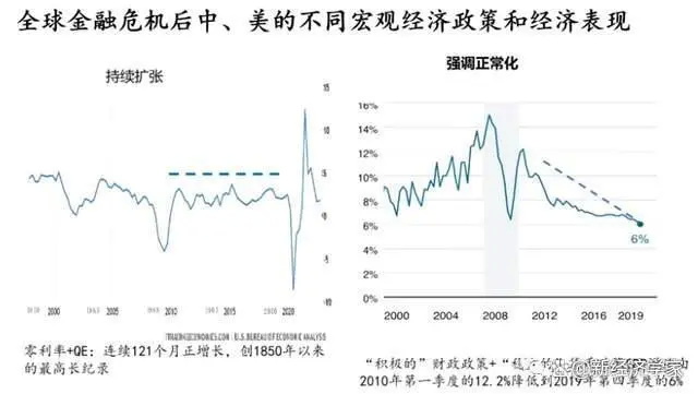

全球金融危机后中美的不同宏观经济政策和经济表现
那么比一下美国,美国引入了QE,引入了零利率政策,日本是负利率政策,这都是全球金融危机爆发之后所发生的情况。
美国的情况就是这图画出来的,它引入了这样一种极度扩张了财政货币政策,虽然它有后遗症,有问题它也要处理,但是它保持了120到121个月的正增长,这是美国自1850年有历史记录以来的最长的一次正增长。
我们再看中国,一直往下走,到现在我们还没看到这L型的横杠在哪儿。如果我们认为还可以让它走,不去采取扩张性的财政货币政策去遏制它,它可能还要下去,这是两种不同政策的两种不同的结果。日本也是这样,日本经济不好,但是它如果没有极度扩张性的财政和货币政策,日本经济会更糟糕。

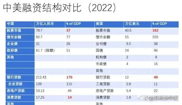

中美融资结构对比 2022
中美融资结构对比 2022
咱们说企业的杠杆率不高,这在很大程度上是我们的经营结构的问题。我们的股市在GDP中所占的比重跟美国是没法比的。咱们去年股市市值是78.7万亿,对GDP的比是37%,美国是152%。
再看银行贷款,咱们是176%,美国是48%。它资本市场的结构不一样,咱们是过度依赖于银行贷款,从依赖外部融资的角度来讲,中国还比美国小,所以不能说你们中国企业的杠杆率太高,不让采取扩张性财政货币政策,这是错误的。

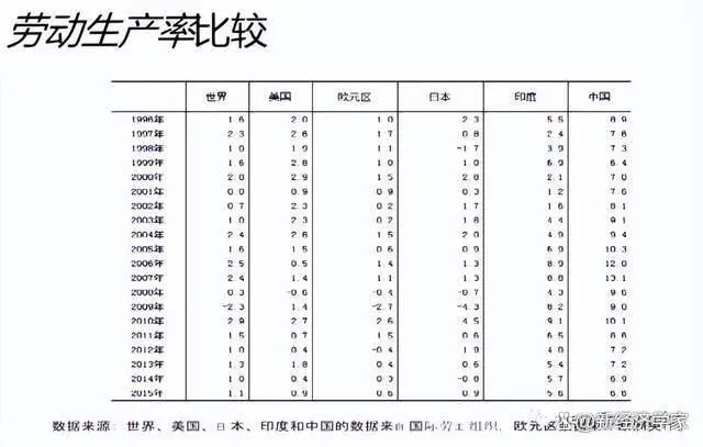

劳动生产率比较
劳动生产率比较
刚才张军教授讲了,劳动生产率下降,这是对的,全球都在下降,但是你看看这个表比较一下,世界水平,美国、日本、印度,中国算是好的。而且有研究发现,劳动生产率的下降,还有全要素生产率的下降,这是全球性的现象。这里头一个非常重要的原因是什么?是有效需求不足。当有效需求不足的时候,劳动生产率、全要素生产率它都会下降,所以说不能以这个为由,认为我们没有采取扩张性的财政货币政策的空间了。

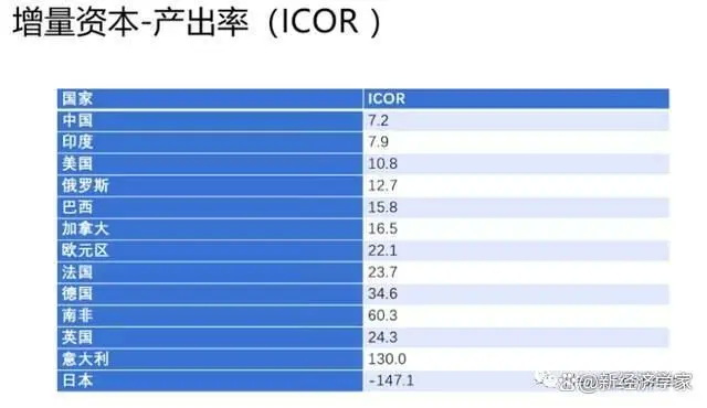

增量资本-产出率(ICOR)是衡量我们使用资本的效率的一个非常重要的因素。这是非权威计算,是我们所的年轻同志的计算。中国的资本使用效率确实不能说很高,但是跟世界其他国家相比还不算低,中国不是太差。
