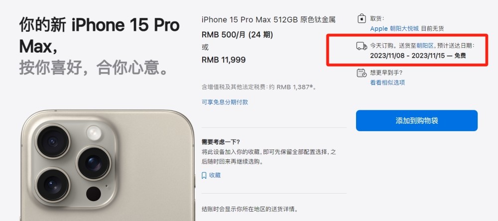

根据苹果官网信息,现在买iPhone 15 Pro Max的最早发货日期已经延到了11月初。
▲苹果官网销售信息

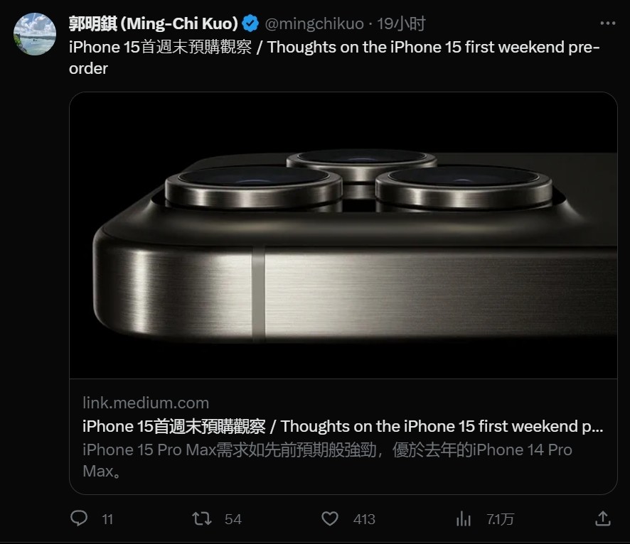

天风证券分析师郭明錤刚刚发文称,iPhone 15 Pro Max的销量再次超过了去年的14 Pro Max,至于华为对于苹果销量的影响,他认为“还需观察”,今年他对于iPhone 15系列的预估仍然维持在8000万部,对于华为2024年手机销量预测约为6000万部。

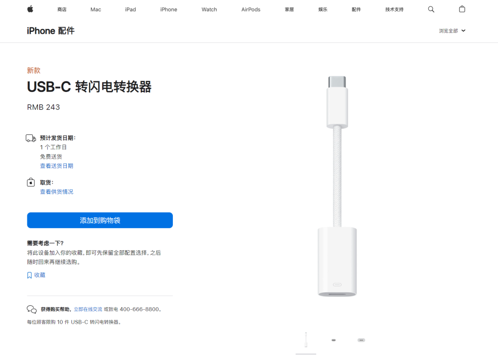

发布会结束后,不少人都挂出了苹果官网“童叟无欺”的243元的USB-C转Lightning接口。
USB-C转Lightning接口
USB-C转Lightning接口
