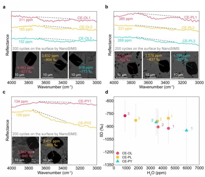

矿物水含量和氢同位素比值
矿物水含量和氢同位素比值
矿物水含量和氢同位素比值 中国科学院地球化学研究所供图
  中新网贵阳9月12日电 (记者 杨茜)记者12日从中国科学院地球化学研究所获悉,通过对嫦娥五号月壤样品研究,发现嫦娥五号矿物表层中存在高含量的水,来源于太阳风的注入作用,其主要以OH的形式存在。
  据悉,遥感探测发现月表普遍存在水,Apollo月球样品分析结果有限,月表水的成因和分布也一直存在争议。近日,中国科学院比较行星学卓越创新中心成员、中国科学院地球化学研究所唐红、李雄耀团队针对嫦娥五号月壤样品开展了研究,通过红外光谱和纳米离子探针分析,发现嫦娥五号矿物表层中存在大量的太阳风成因水,估算出太阳风质子注入为嫦娥五号月壤贡献的水含量至少为170 ppm。

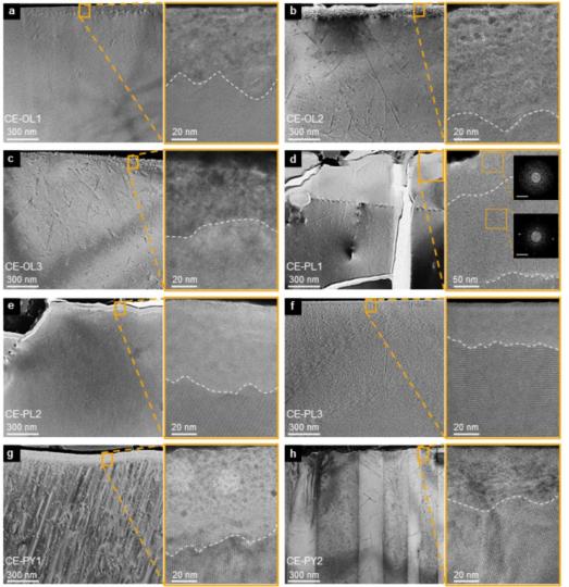

嫦娥五号矿物表层显微结构的TEM图
嫦娥五号矿物表层显微结构的TEM图
嫦娥五号矿物表层显微结构的TEM图 中国科学院地球化学研究所供图
  此次研究结合透射电镜与能谱分析,揭示了太阳风成因水的形成和保存主要受矿物的暴露时间、晶体结构和成分等影响。该研究证实了月表矿物是水的重要“储库”,为月表中纬度地区水的分布提供了重要参考。
